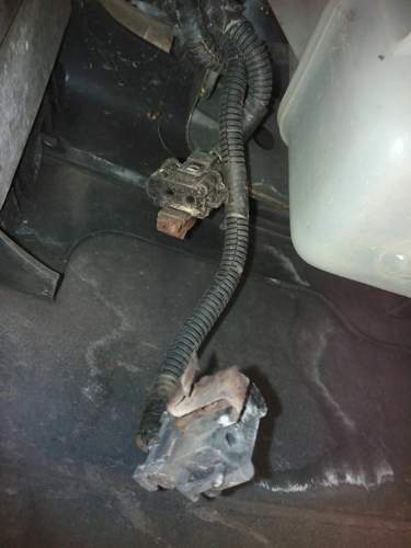

Nächster Verdächtiger: die Benzinpumpe. Warum startet der Motor nicht? Bekommt er keinen Sprit? Kofferraum leerräumen, Plastiknöppel raus, Sitzbank umlegen, Seiten- und Bodenverkleidung raus. Besonders fies: die umklappbare SItzbank rastet oben in einen Bolzen ein, der so konstruiert ist, daß er die Seitenverkleidung festhält. Also: der Bolzen muß raus. Sehr hartnäckig ... .
Auf dem Kofferraumboden finden sich zwei Deckel. Einer mit 4 Muttern (Tanggeber) und einer mit 5 Muttern, in den seitlich mehrere Kabel führen. Hoffentlich fallen die Schrauben nicht nach unten weg, wenn man die Muttern löst - Glück gehabt.
Der Deckel ist dünn mit einer Dichtmasse eingestrichen und kann leicht abgehebelt werden.
Man verfolge das Kabel von der "Kraftstoff-Fördereinheit". Nach ca. 30 cm läuft das in einen Stecker an der C-Säule. Steckerverriegelung lösen - rausziehen - Multimeter anschließen (12 V-Prüflampe tut´s auch) - Zündung an - Spannung liegt an: Kabel ist also in Ordnung!
Messen der Benzinpumpe. Ohmmeter meldet "Offene Leitung", also ist die Benzinpumpe hin.
Was kauft man da jetzt? Man kann entweder die komplette "Kraftstoff-Fördereinheit" kaufen oder nur die darin eingebaute Benzinpumpe. Ich habe mich für die erste Lösung entschieden, weil Plastikteile im Alter oft spröde werden. Im Forum war zu lesen, daß die Benzinpumpen oft nicht richtig passten, Schläuche verlängert werden mußten usw. und ich hatte keine Lust auf Gebastel.
Dann kam der Einbau. Zuerst müssen die Kraftstoffleitungen ab. Da sind 2 Schnellkupplungen, wobei nur die erste ihrem Namen gerecht wurde und sich nach kräftigem Ziehen löste. Die zweite bewegte sich auch mit vollem Körpereinsatz gar nicht. Von unten Hebeln geht nicht - es sei denn, man bastelt sich ein abgewinkeltes, vorne geschlitztes Eisen.
Also die WaPu-Zange - wenn das mal gut geht. Nicht auszudenken, wenn die Schnellkupplung zerbricht - das zieht größte Probleme nach sich. Und ab - das Glück ist mit den Mutigen!
Um die Fördereinheit ist erstaunlich viel Dreck, Blätter usw. Wegsaugen verhindert, daß das Zeug in den Tank fällt.
Jetzt die große Plastik-Überwurfmutter. Grandios dämlich (versenkt und beengt) eingebaut. Man kann seitlich keine Zange ansetzen, VOLVO hat ein Spezialwerkzeug dafür, das von oben angesetzt wird. Nach einigem Probieren gelingt es, mit einem 3-armigen Ölfilterschüssel (Knarrenvorsatz), den ich mal für 5.-- Euro geschossen hatte, die Verschraubung zu lösen.
Alte Fördereinheit rausziehen, abtropfen lassen, Lappen drum, weglegen. Neue Fördereinheit (Dichtung erneuern) einsetzen, Überwurfmutter wieder festschrauben. Dabei auf die Position der Röhrchen achten, auf die die Benzinschläuche gesteckt werden. Die Schläuche sind so knapp bemessen, daß die Schläuche nicht auf eine verdreht eingebaute Einheit passen und das Ganze nochmal losgedreht werden muß.
Zu- und Rücklaufschlauch dürfen nicht verwechselt werden. Gelbe Markierung an Schlauch und Einheit beachten. Man kann sich auch ansehen, welcher Benzinschlauch an den dünnen und welcher an den dicken Schlauch der alten Fördereinheit angesteckt war und es genauso wieder machen.
Schnellkupplungen aufstecken, Kabel einstecken. Motor starten. Es summt, der Elch lebt wieder!
Schnell alles zusammenbauen und 12 km in die Stadt. Hurra - we are the Champions!

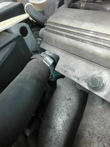

Verdacht: Durch das dauernde Geörgel beim Starten und Kurzstreckenbetrieb (vor allem während der Reparaturzeit) könnten Probleme an Zündkerzen (4.000 km) aufgetreten sein.
Als Nicht-Schrauber fehlen mir Erfahrungswerte. Daher nachsehen: die Zündkerzen sind total verölt / verrußt - oh je! Zu fettes Gemisch!
4 von 5 Kerzen sind betroffen, eine "geht so".
Warum ungleichmäßig? Injektoren verschmutzt?
Falsche Gemisch-Einstellung oder nur Folge von Örgeln / Kurzstrecke?
Sicherheitshalber eine Injektorspülung gemacht. Siehe da: nach einer halben Tankfüllung sind alle Kerzen wieder gleichmäßig rehbraun. Gut!
Und weil es auch immer wieder genannt wird: Original-VOLVO-Zündkerzen eingebaut.
Und einen Luftschlauch zum LuFi-Kasten gegen einen neuen ausgetauscht. Den Gummi-Winkel, -er zerbröselte beim Anfassen- , gibt es laut VOLVO nicht mehr. Der dünne Schlauch aus Hart-PVC (?) wird nun durch einen dicken, biegsamen Gummi-Schlauch ersetzt, der ohne Winkel auf den Nöppel am LuFi gesteckt wird.

Doch jetzt geht es erst richtig los. Der Sensor sitzt - wenn man vor dem Elch steht - auf der linken Seite in einem kleinen Gehäuse zwischen Servo-Ölbehälter und Motor. Ein dünner Schlauch vom Ausgleichsbehälter geht von oben und ein dicker Schlauch vom Kühler geht von vorne in das Gehäuse, in dem sich übrigens auch der Kühlerthermostat befindet. Mindestens der dicke Schlauch befindet sich im Weg. Schelle lösen, Schlauch wegbiegen.
Die Steckverbindung vom Halteblech abziehen. Bügel drücken - auseinanderziehen.
Falls man kein Spezialwerkzeug hat -falls es das dafür überhaupt gibt-, wird man festellen, daß man zwar einen gewöhnlichen 19er Ring- oder Gabelschlüssel auf den Sensor setzen kann, aber man hat nicht genug Bewegungsspielraum, um den Schlüssel zu bewegen. Vielleicht mit einem ganz feinzahnigen Ratschenschlüssel? Wahrscheinlich aber nicht ...
Eine Nuss von vorne aufsetzen geht auch nicht, ein Schraubenkopf des Servo-Kastens steht zu weit vor.
Einen Schlüssel von oben ansetzen geht auch nicht, der Stutzen für den dicken Schlauch ist im Weg.
Also: Platz schaffen! Das Servo-Gehäuse links und die Platte über den Injektoren rechts scheiden aus. Bleibt also nur, das Thermostatgehäuse abzuschrauben und nach oben wegzunehmen.
Dazu müssen zwei Schrauben (TORX 40) gelöst werden.
Die Schrauben sind brutal fest und beginnen sich zu verformen, bis sie endlich aufgeben. Dann geht es leicht. Alten Sensor raus - neuen rein. Thermostatgehäuse reinigen und wieder festschrauben. Steckverbindung nicht vergessen. Schläuche drauf, Schellen festziehen. Kühlwasser auffüllen.
Probelauf - alles dicht!

Herunterhaengende-kabel
Kuehlmitteltemperatursensor-01
Kuehlmitteltemperatursensor-02-stecker
+3
