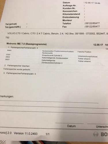

Also status-quo:
Ich habe das Auto in der Werkstatt auslesen lassen, dabei kamen folgende Fehlermeldungen siehe Foto:
Img-6462
Daraufhin Fehlerspeicher gelöscht, Motor lief wieder rund auf 5 Zylindern, genau 5 KM lang, dann war die MKL wieder an und es gab immer wieder Aussetzer, lief für 20-30 Sekunden auf 4 Zylindern, dann wieder rund usw.

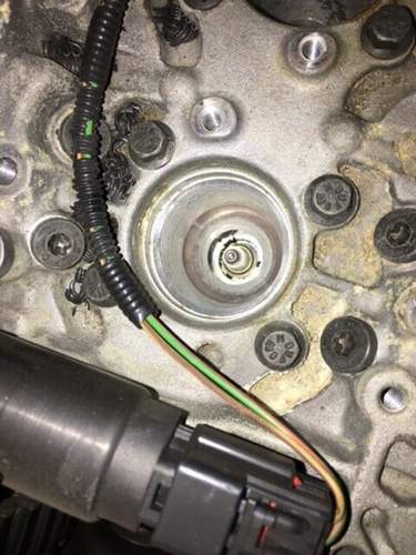

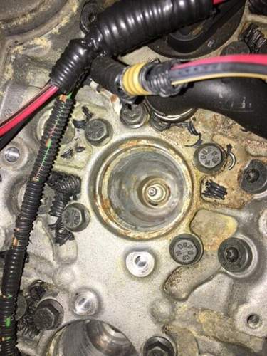

Daraufhin habe ich alle Zündspulen und Zündkerzen gecheckt, keine Auffälligkeiten ! Alles schaut prima aus, ausser dass mir beim abstecken der Spulen die ganzen Verkleidungen der Kabelstränge förmlich pulverisiert sind - muss ich mal neu machen. Auffällig war einzig und alleine dass rund um Zylinder 2 irgendwann mal irgendeine Flüssigkeit dringestanden haben muss ( kein Öl ) , denn da schaut es total verranzt aus im Gegenteil zu den anderen Zylindern
Img-6455
Img-6456
Habe alles sauber gemacht, wieder zusammengeschraubt und der Motor lief wieder fein auf 5 Pötten. MKL weiter an...

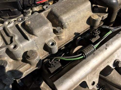

Der nächste Schritt : Die Abdeckung der Einspritzdüsen abgemacht, hier alle Kontakte abgesteckt, sauber gemacht mit Kontaktspray behandelt, und wieder zusammengesteckt. Siehe Foto.
Und jetzt kommt es : Motor angelassen, nach 3 Sekunden ging zum ersten mal die MKL aus . Eigentlich absurd, da ja ein Abgasrelevanter Fehler vorliegt, aber egal.
Und los ging es, voller Vorfreude, Probefahrt, war eh gerade schönes Wetter . 80 KM am Stück NULL Probleme, volle Leistung da, Motor fährt wie neu , und dann kurz vor der Hauseinfahrt - ZACK MKL an , kurzzeitiges Laufen auf 4 Zylindern.
Was nun ????
Kerzen und Spulen kann ich ja aussschliessen, sonst würde er ja gar nicht mehr auf 5 Zylindern laufen.
Wie würde Ihr denn nun weiter vorgehen ?
Sorgen macht mir der Fehlerspeicher 644A, Nockenwellen-Positionssensor. Aber dieser Fehler kam nur beim ersten Auslesen, beim zweiten Auslesen ( allerdings nur mit OBD-Dongle / Handy ) kam nur der Feheler 2320 Einspritzventil Zylinder 2 Unterbrechung ....
Bin für jeden Input dankbar !!!! Schönen Feiertag Euch allen,

Tu dir einen Gefallen und erneuere erst mal die Schutzummantelung und sauge dann alle Krümel penibel weg. Marderschutzrohr bekommst du in der Stärke überall. Dabei kannst du gleich die Kabel inspizieren. Wenn du jetzt anfängst und die Kerzen raus nimmst, kann dir von dem Brösel was in den Zylinder fallen oder sich beim Einschrauben der Zündkerze in die Dichtfläche klemmen. Das sorgt dann für ähnlich Probleme.
Thomas
Thomas , danke ! Habe ich natürlich gemacht, es sind jetzt definitv keine Plastikkrümel da , habe mich schon genug geärgert dass es alles so dermaßen zerbröselt ist. Kabel sind alle in Ordnung, neue Ummantelung mache ich am Wochenende drauf. Solange die Brösel da waren habe ich natürlich keine Kerze rausgenommen, die Sorge dass mir da was reinfällt hatte ich eben auch.
