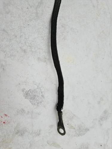

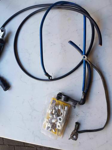

So jetzt hab ich den Beitrag nochmal hochgeholt, da er für den ein oder anderen Interessant sein könnte.
Jedenfalls bin ich letzte Woche von der Arbeit weg einen KM zum Supermarkt gefahren. Motor LAUWARM...

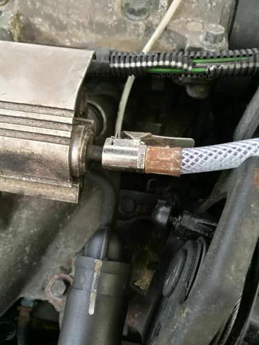

10 Minuten im Supermarkt und er springt wieder nicht mehr an. Wieder diese extreme Frühzündung, die so blockt, dass die Uhr auf --:-- und am Radio der Code eingegeben werden muss. Der Dönermann wollte mich schon anschieben. Ich sagte nene, der muss abkühlen. Also Motorhaube auf und rein geglotzt. Irgendwie starrte mich ein grünes Masseband am Zylinderkopf an. Ich kurzerhand in den Kofferraum gekuckt und tatsächlich einen Meter kabel gefunden. Hab das dann komplett abisoliertund um die beiden Schrauben vom Masseband gewickelt. Was soll ich sagen. Er ist sofort angesprungen.
Jetzt hab ich ihm auf die Schnelle ein universales Masseband gegönnt. Bis dato läuft er ohne nennenswerte Ausfälle.
Foto vom Band kommt
Hier das original Masseband. Eigentlich unbeschädigt
