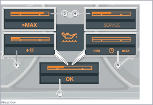

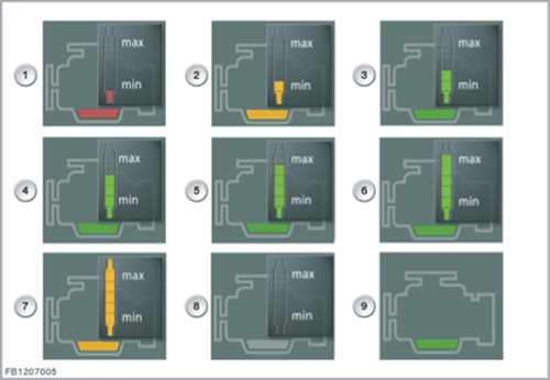

Was hat dein Ölmessstab denn genau angezeigt?
Ein Liter ist die Differenz von Maximum zu Minimum auf dem Digital Ölmessstab. Wenn nach Auffüllen von einem Liter der Ölmessstab auf Maximum steht, dann war halt vorher nur das Minimum. Und dann ist dadurch auch kein Motorschaden entstanden.
aber dieses geräusch hör ich erst seitdem könnt ihr beim video nichts erkennen es ist ein dumpfes tiefes quietschen welches bei niedrigen geschwindigkeiten lauter ist wie der motor selbst am lautesten beim beschleunigen und bremsen
Es kann nicht sein, dass es gar nichts anzeigt. Entweder Minimum oder Maximum, aber nicht gar nichts. Gar nichts heißt, dass das Öl gemessen wird. Eventuell hast du jetzt zu viel reingetan.
Hier
Und da
