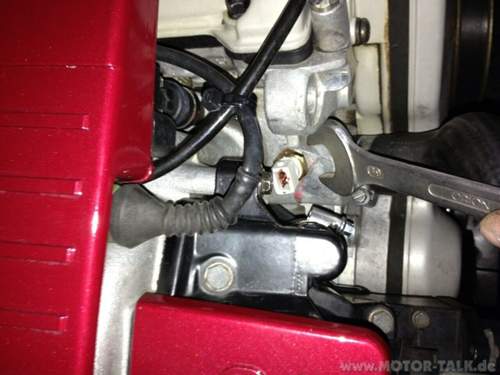

Dein Fehler hört sich nach einem defekten G62 Sensor an, genau diesen Fehler macht meiner wenn ich meinen alten G62 reinschraube!
Schick mal deine Adresse per PN ich Schick die mal einen gebrauchten zu, der zu 99% i.o. ist!

Kann ja durchaus sein, aber was hat der Kühlmitteltemperatursensor damit zu tun?
Bei einer Falschmessung der Temperatur nach einem Reset läuft der Dicke genau so!
Du darfst kein Reset mit E85 im Tank machen, bzw. alles was über E20 bis E30 geht ist Mist nach Reset!
Somit hast du jetzt 2 Möglichkeiten:
Tank leer fahren (hoffe ist nicht viel drin) und danach Super Plus Tanken, reichen 20 Liter und danach noch mal Resetten! Entweder er geht dann besser, oder du hast ein defektes G62! Nach dem Tanken von Super Plus ca. 20 KM fahren vor dem Reset, damit die ganze Anlage mit Super Plus befüllt ist!

Achso, das würde natürlich Sinn machen.
Dann werde ich jetzt einfach mal zur Tanke fahren, einen Kollegen mit SuperPlus besuchen und anschließend resetten. Vielleicht klappt es ja!
Danke erst einmal für den Tipp. Falls es nicht funktioniert werde ich mich um den G62 Sensor kümmern 🙂
Also:
SG Reset gemacht - absolut keine Veränderung. Entweder habe ich etwas falsch gemacht oder es bringt nichts.
Wo genau sitzt der G62? Werde den mal nachmessen.
Messen ist nicht so einfach!
