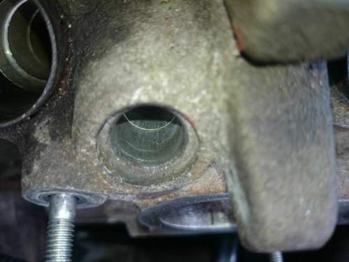

Einfache Methode am Zylinderkopf im ausgebauten Zustand die Ventile auf Dichtigkeit zu prüfen , entweder Nockenwelle ausgebaut oder Ventile geschlossen .
Zyl. Kopf auf den Kopf drehen, Brennraum mit Benzin oder ähnlichem auffüllen , warten ,
man sieht wenn es in den Einlass/Auslasskanal läuft .

Update:
Kopf war runter, Ventile neu eingeschliffen, zur Sicherheit 4 neue Auslaßventile, alles wieder zusammengebaut, immer noch die Werte ausser Rand und Band ??

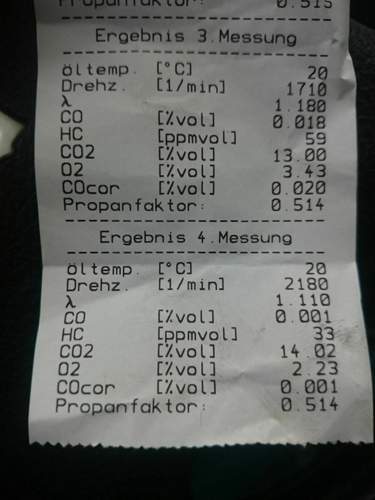

Werde jetzt mal noch nen Abgastester hinten rein halten um zu gucken ob das ganze wirklich der Warheit entspricht.
