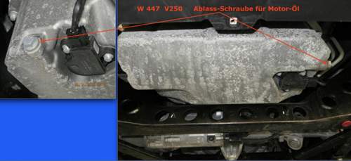

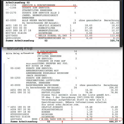

Ja, ist direkt von MB Nutzfahrzeug-Abteilung. Service B
p.s.:
anbei Service A und Service B (gleicher Preis Motoröl - netto ! )

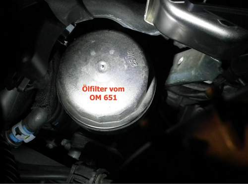

Zum Serv. B kam noch 7G-Ölwechsel: siehe Bild 2
A & B
Kompl. Serv. B

Ganz optimal wäre - zusätzlich den Ölfilter für 4 € noch zu tauschen:

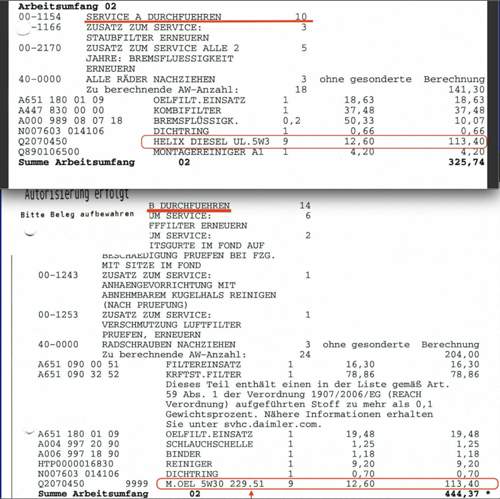

p.s.:
beim Service A bzw. B nimmt die Nutz-Fhrzg.-Abt. beim 🙂 zur Kostenminimierung meist das 229.51 er Öl.
1
2
NFZ - Abt.
Hab es unten abgelassen.
Schlamm kam nichte heraus. Ist ja auch schlecht, wenn sich überhaupt was bildet!
Filter ist natürlich auch neu gekommen!
Hab das originale 51er genommen.
