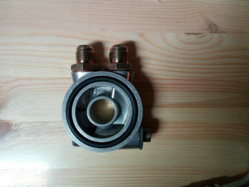

Sowas hier> 28 Reihen Ölkühler Kit
http://www.ebay.de/.../351951290806?...
Hab ich auch.
Danke für den Link. So einen Adapter vor dem Ölfilter kannte ich noch gar nicht. Ist ja echt ne Überlegung wert, aber es muss ein Plätzchen dafür gefunden werden.

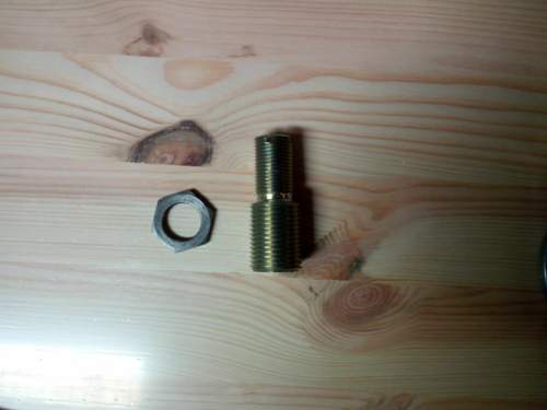

Wenn du den Adapter verwendest, musst du den Einschraubstutzen und Ölfilter vom RS6 4B nehmen.
Der Ölfilter vom S6 hat M 24, der vom RS 6 3/4-16 UNF.
Den Ölfilter vom RS6 musst verwenden, da der vom S6 länger ist, und du ihn nicht mehr rausbekommst.
Schraubstutzen Ölfilter : 077115721D 14,16 € inkl MWST
Sechskantmutter Für Ölkühleradapter : 068115723 1,49 € inkl MWST
Wenn du einen Ölkühleradapter kaufst, brauchst du den Einschraubadapter nicht, der bei dem Satz normal immer dabei ist.
