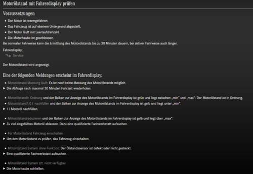

Anscheinend gibt es auch kleinere toleranzen, wann man über den Bordcomputer den Ölstand abliest (nach langer Standzeit, wärend dem Motorlaufen oder kurz nach dem Abstellen)

Hallo hast du richtig gemessen
Lese nach wie du richtig messen musst
Anbei ein Auszug aus der Bedienungsanleitung

Ich bin damals dann nicht zu Mercedes gegangen und drei Monate später (also Ende Oktober) kam die Meldung Motoröl nachfüllen und der Balken wurde Gelb
Bin dann zu Mercedes und die haben 0,6l aufgefüllt. Dann stand die Anzeige in der Mitte. Es gibt wohl drei Stufen wo die Anzeige in Ordnung anzeigt. Bei Minimum, Mitte oder Maximum. Es wurde jedoch 5W40 nachgefüllt obwohl das Auto laut Mercedes 0W20 bekommen sollte. Ist das schlimm? Das ist mir erst später auf der Rechnung aufgefallen.
Nun ist Februar also ein paar Monate später und die Anzeige ist seit Anfang des Monats wieder zurück auf Minimum. Wenn das so weiter geht müsste ich wahrscheinlich bald wieder nachfüllen.
Meint ihr das ist normal? Das Auto hat noch Neuwagen Garantie bis 05.05.2024. aktuell ca. 25.000 gelaufen. Ich fahre um die 1200 KM pro Monat.
Laut Mercedes Handbuch steht da, dass ein Motoröl Verbrauch bis zu 0,8 l pro 1000 KM normal ist…
