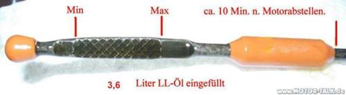

Hy @ all,
habe gestern meinen 1,4 TSI (90kW) zum ersten Ölwechsel gebracht.
Habe heute mal den Ölstand kontrolliert und dachte mich trifft der Schlag.
Angeblich wurden 3,6 Liter eingefüllt, mit Filter, und nun das :confused:
Hat jemand eine Idee?
Habe mal ein altes Bild umgearbeitet ;)
LG
Senke
Bist du dir sicher das es bis dahin ist?Denn dann wären da bestimmt schon über 2 Liter zu viel drin.Ich denke eher das wenn den Peilstab raus ziehst dort Öl irgendwo mitzieht im Führungsrohr.Soviel über max. das würde doch jedem sofort auffallen.Der müsste dann schon Blau Qualmen dein wagen da bei diesen Ölstand mit Sicherheit schon Öl angesaugt würde und in den Verbrennungsraum gelangen würde.
Kontrolliere lieber noch mal ganz genau denn gerade bei Frischen Öl ist es schwer ablesbar.
Ach ja und max. ist nicht am ende des Geriffelten Bereiches sondern am ende des Flachen Stückes
(bei min. genauso da ist der Anfang des Flachen Stückes von unten gesehen die min. makierung)
