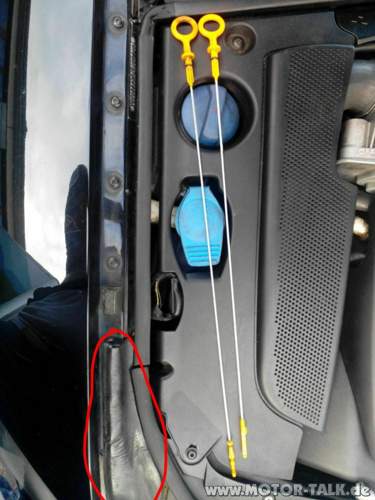

Ich habe gestern einen neuen Ölstaab beim freundlichen bestellt und siehe da, der war um einiges kürzer als den der an den Phaeton dran war.
Gleich Öl kontrolliert und wie erwartet haben ca 2 Liter Öl gefehlt.

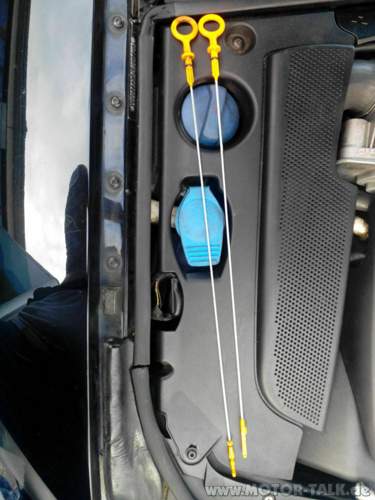

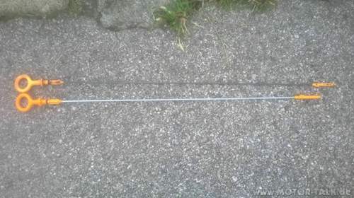

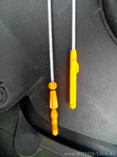

Hier noch ein paar Bilder von den zwei Ölstäbe.
VG
Img-20140813-191316
Img-20140813-191310

Nicht schlecht, dass Du auf die Idee gekommen bist und das festgestellt hast...
Heißt aber auch im Umkehrschluß, dass irgendwer zu kurzen Ölmessstab hat und zu viel Öl bei der Kontrolle nachkippt.
Ich frag mich nur, wie das in der Praxis passieren kann, dass ich zwei Messstäbe vertausche? Zur Kontrolle ziehe ich es ja nur raus, gucke drauf oder putze ab und steck es wieder zurück. Da müssten die mit dem Peilstab ja quer durch die Werkstatt gelaufen sein.
Auf dem Bild erkennt man es nicht so genau, ist der Haltegriff nach Hinten gebogen? Ist zumindest bei meinem V10 so.
Steht auf dem "langen" (alten) Peilstab irgendwo eine Teilenummer?

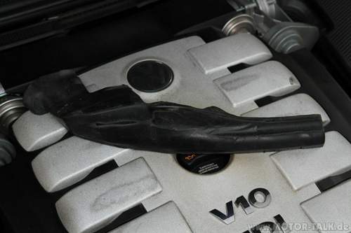

Fotis71, mal ne andere frage:
was ist dieses dämmaterial auf deinem zweiten foto?
ist es auf beiden seiten?
hab ich nicht drinn...
Ist bei meinem V10 GP0 auch, ist auf beiden Seiten. Ist so eine Art weiches Schaumgummi.
Wurde bestimmt auch im Rahmen der "Produktpflege" eingespart...
