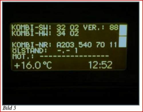

probier das mal:

Original geschrieben von mercedes-michi
probier das mal:
Hallo michi,
danke für die Pdf.
Bei meinem C 30 AMG Bj. 01 / 2005 sieht es so ähnlich aus wie auf dem Bild.
( aus der Pdf )
Alles im grünen Bereich habe nur mal getestet.
Nach 1000 km werde ich noch mal checken wieviel er verbraucht.
Motoroelstand-w-203
