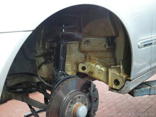

Habe meinen erst kürzlich teilzerlegt zwecks Konservierung... Ist ein Mopf... Der Ablauf sollte gut zu erkennen sein...

wie sieht das von oben aus und wo sitzen die Dinger?
Die Abläufe befinden sich hinter den Innenkotflügeln/
Radhausverkleidungen der Vorderachse, jeweils re+li zur Fahrgastzelle hin...
Sind eigentlich nach Demontage der Verkleidungen nicht zu übersehen...
Kann man irgendwie von oben spülen?
Entweder spülen oder mit Druckluft durchpusten...
