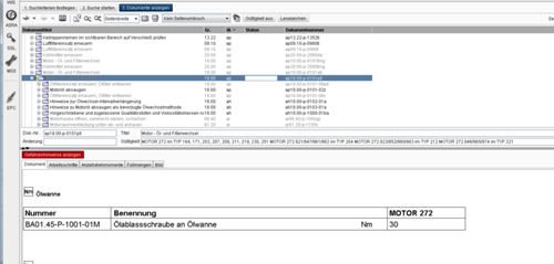

Ich kenne die Mercedes-Pkw Ölablaßschrauben nur mit 25 Nm.
Ich kenne nur 30 Nm bei fast allen Motoren.
Unbenannt
@Otako schrieb am 20. November 2015 um 01:28:14 Uhr:
Hallo @Otako
Mein Motor: 272985-30-958xxx
gilt da auch die 30Nm?
Danke!!
beny
Hallo@sternenhimmel5,
ja bei meinem E240 hatte ich immer 25Nm, auch Alu Wanne, denke gleiche Schraube auch.
Sehr kompliziert :-)
Danke
beny
Siehe Bild, Motor 272
In meinem M272 kommt ja das 229.5 rein.
