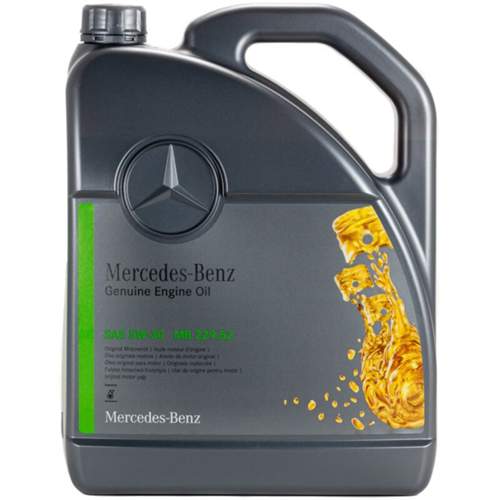

...eine vernünftige Mercedes Werkstatt nimmt sicherlich original Mercedes Benz Öl her, was man aber auch deutlich günstiger erwerben kann, halt auf speziellen Öl - Seiten.
Heut' aktuell kostet das 5 L Gebinde knapp 55€...bei Öldepot 24 zum Beispiel.
Sicherlich in passenden Mengen noch günstiger zu bekommen.
Ich hab mir zum Beispiel original Mercedes Öl (5W40) bestellt...20L für 118€...frisch abgefüllt, reicht für 3 Ölwechsel bzw. 3 Jahre.
Gut, einen Liter Öl hatte ich mir extra mal gegönnt... falls mal was nachzufüllen wäre...quasi hab ich 21L für 130€ gekauft.
Eh jetzt wieder Kommentare auftauchen, das Öl wurde Ende 2022 abgefüllt, war bei Lieferung quasi noch sehr frisch...und laut Hersteller gilt ein Öl rund 5 Jahre als neuwertig/uneingeschränkt verwendbar, was quasi erst Ende 2027 eintritt.
Ein Ölwechsel ist schon absolviert, der nächste steht im März 24 an...und dann ist nur noch für einen Wechsel Öl vorhanden.
Meine befreundete Werkstatt , wo ich das Auto zum TÜV und Service hinbringe, berechnet keine Altölentsorgung und ich darf mein originales Öl verwenden...da bin ich mir zumindest sicher, das es im E-Fall nicht am Öl lag.
Also, im Vorfeld bei der Werkstatt fragen, ob man mitbringen darf...wenn ja...auf bekannten Seiten nach guten, günstigen Angeboten suchen...und sparen.

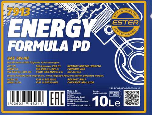

Mein Fahrzeug (E 350 CDI T-Modell, 265 PS, MJ 2011) war gestern mit 188.000 km zum Service A1 beim Freundlichen.
Ich habe - wie letztes Jahr - mein 229.51er Öl mitgebracht: MANNOL Energy Formula PD 5W-40, Nummer 7913. Davon hatte ich 2022 zwei Kanister zu 10 Liter gekauft.
Das Öl war letztes Jahr im November noch in der Liste der freigegebenen Öle auf der Seite https://operatingfluids.mercedes-benz.com/sheet/229.51 aufgeführt.
Ich schau heute morgen aus Interesse mal rein... und: weg. Keine Freigabe mehr.
Nun muss ich mir ein neues (preiswertes) 5W-40 mit gültiger Freigabe 229.51 suchen.
Vielleicht wird es aktuell nur nicht mehr hergestellt und ist deshalb nicht mehr auf der Liste?
Ich würd die 10 Liter trotzdem benutzen und zum Service mitbringen.
Der Service war schon am Mittwoch, mit dem von mir mitgebrachten Mannol Öl.
Auf dem Kanister steht noch „MB-Approval 229.51“ auf dem Etikett.
Ich habe am heutigen Donnerstag per Mail bei SCT in Wedel nachgefragt.
Antwort: das Öl hat keine Freigabe von Mercedes Benz (mehr).
Ich werde ja nächstes Jahr wieder einen Ölwechsel machen, aber dafür brauche ich nun eine andere Lösung.
Das Mannol hab ich pro Liter für 3,55€ gekauft…
