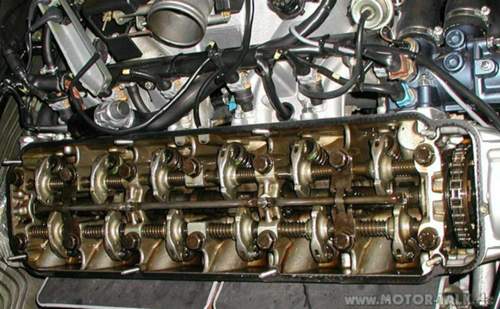

Nur mal so... das da unten ist ein 535i, zwar wenig gefahren, aber gut gepflegt. Picobello sauber... das Bild ist aktuell. Erst mineralisch, später systhetisch, aber immer früh gewechselt.
Motorinnen
