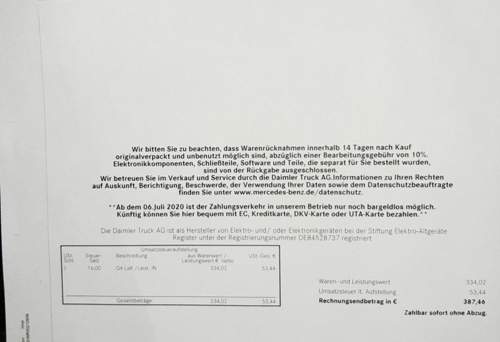

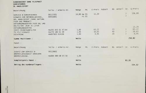

Hallo Leute.
Heute hatte ich den Termin zur B1 Inspektion .
Ich hatte das Service Plus Packet abbestellt, und das eigene Motorenöl mitgebracht.
In meinem Fall waren es 2× 5 Liter Petronas synthium 7000DM mit der wichtigen 229.52 Norm 0w-30 für ca 56 € , gekauft aus dem Netz.
Die ganzen Punkte was alles daran gemacht wurde, seht ihr auf der Rechnung.
Ich bin was die Kosten angeht, rundum zufrieden.
Einen großen Einfluss auf diese Kosten hatte natürlich das selbst mitgebrachte Motoröl.
Den Innenraumfilter zu tauschen, war meiner Meinung nach unnötig, denn dieser wurde erst von einem Jahr und gerade mal 5tkm die ich seither drauf gefahren habe, getauscht.
Die Werkstatt tauscht diesen Innenraumfilter angeblich immer aus.
Was ich jetzt mit dem restlichen Motorenöl mache, weiß ich noch nicht, denn diese 2× 5 Liter Öl waren günstig, aber nun habe ich 3,5 Liter die ich wieder mit nachhause genommen habe, und die Werkstatt erlaubt nur orginal verschlossene Gebinde.
Leihwagen war ein Smart, den ich gerne wieder abgegeben habe. ;-)
Summe des Service B1
Durchgeführte Posten
