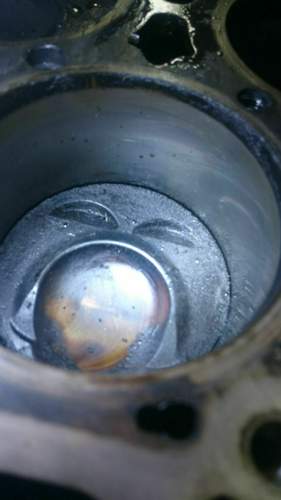

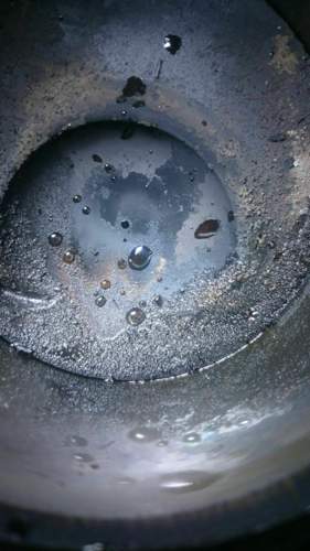

Anbei noch ein paar Bilder vom Elend meines Motors.🙄
Km-Stand bei den Aufnahmen war ca. 110.500.
3.6 BWS
3.6 BWS
3.6 BWS
+9

Die 2.8 und 2.9 VR6 sowie der 3.2 VR6 aus Golf R32, Eos, Audi A3 und TT (hab ich einen vergessen?) sind Saugrohreinspritzer und sollten zumindest im Ansaug-/ Ein-/ Auslassbereich nicht verkoken. Mehr kann ich dazu aber nicht sagen, weil ich keines dieser Autos selbst besessen hab.
Im Passat B6 hingegen wurde ab 2006 ein 3.2 VR6 FSI eingesetzt, und soweit ich weiß, nur dort.
Wenn Du mit Standard-Motoröl das 5W-30 meinst, was ja Longlife-Öl ist, dann ja, das begünstigt Verkokungen. Mir persönlich sind auch die Ölwechselintervalle mit 30.000 km bei Longlife-Öl schon zu lang.
Gutes 0W40 und 5W40 ist dagegen unproblematisch, ist aber halt jährlich zu wechseln oder eben nach spätestens 15.000 km.

UNABHÄNGIG vom Öl verkoken die FSI!
Schlechtes Öl fördert die Verkokungen allerdings bzw 30ter intervalle.
Der Motor zerstört sich selbst durch die Abgas Rückführung aka kondensierender öldampf der sich ablagert.
