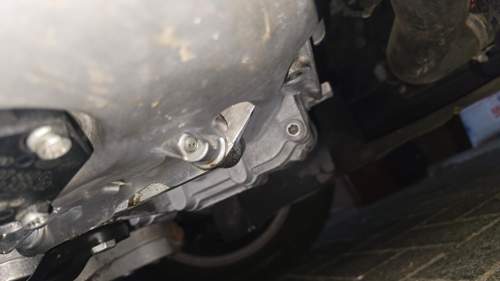

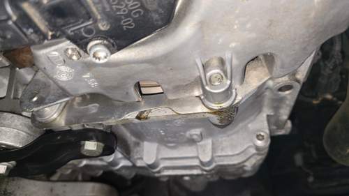

Guten Tag,
der Passat von meiner Frau verliert seit geraumer Zeit Öl. Die stelle wo es raus kommt sieht man auf den Bildern. Das sieht für mich aus als wäre irgendeine Dichtung oder Simmerring nicht mehr in Ordnung? Fragt sich auch ob das Öl vom Motor oder vom Getriebe kommt? Vielleicht könnt Ihr mir näheres sagen.
Vielen Dank im Voraus!

Hallo
Es wäre hilfreich, vielleicht die wichtigsten Infos zum Auto zu schreiben.
Motor, Getriebevariante...Laufleistung, EZ
aber vorweg, es könnte sowohl vom Kurbelwellensimmering getriebeseitig kommen
als auch aus darüber liegenden Möglichkeiten.
Am besten auch mal von oben schauen und den Motor im kalten Zustand
mit Motorreiniger in dem Bereich säubern. Bremsenreiniger geht auch aber dann
wirklich darauf achten, das der Motor davor und danach kalt ist bis
der Reiniger verdunstet ist sonst besteht die Möglichkeit, das sich
das mit dem Ölverlust grundsätzlich erledigt hat du vielleicht ein ganz anderes
Problem hast 🙄😅

EZ: 2013
Laufleistung: 130.000 km
Getriebe/Kennung: M6F/NFU (6 Gang manuel)
Motorkennung: CFF B (103 kW)
Dankeschön....

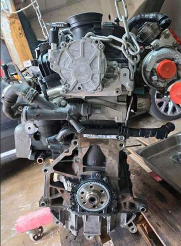

wie gesagt, am besten du nimmst die Abdeckung vom Motor ab und schaust erst einmal ob Öl von oben irgendwo seinen Weg sucht und findet. Auf dem Bild siehst du meinen Motor von der Seite.
Oben ist die Unterdruckpumpe zu sehen, welche undicht sein könnte aber das würde man sehen, wenn man sich ein wenig Platz schafft. Ebenso kann man den Flansch sehen, der an der Stelle undicht ist oder eben die Ölwanne in dem Bereich.
Da es sich um einen Schalter handelt, könnte es aber auch Bremsflüssigkeit sein, was am Ausrücklager im
Getriebe austritt. Wenn du es aber definitiv als Öl erkannt hast, dann alles gut säubern und ein paar Tage später erneut schauen, wo es herkommt.
Der Simmerring von der Antriebswelle käme auch in Frage, viel mehr nicht.
In diesem Sinne, eine erfolgreiche Suche und eine Rückmeldung vielleicht, was es war.😀
