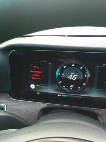

Bei mir kam von jetzt auf gleich die Fehlermeldung im Anhang. Der Freundliche hat dann nen halben Liter Öl reingekippt und mich weiterfahren lassen.
Nach meinem ersten Service A hab ich dann auch mal die Meldung bekommen, dass zu viel Öl drin sei.
War aber eh ein Montagsauto, von daher hoffen wir dass es bei dir mit dem einen Besuch in der Werkstatt erledigt ist.

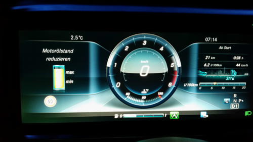

So meine Ölstory geht weiter:
Nachdem ich ja nun den Fehler "Motoröl Druck gering/niedrig, Gefahr, sofort anhalten" hatte und eine Woche später den Hinweis "Motorölstand gering, beim nächsten Tanken einen Liter Öl nachfüllen".
Habe ich das ja brav getan, sogar nicht erst beim nächsten Tanken, sondern sofort.
Nun bin ich 4 Tage sorgenfrei gefahren und erhalte jetzt die Meldung:
"Motorölstand zu hoch, bitte etwas Öl ablassen" (im Wartungsmenü sieht es dann aus wie im Screenshot)
Ich vermute mal der elektronische Ölsensor misst extrem unzuverlässig. Also das ich sehr wenig drin hatte wird schon stimmen, aber das es vielleicht gar nicht so wenig war, dass ich einen ganzen Liter nachfüllen hätte müssen war es vielleicht doch nicht. Ich werde jetzt also mal manuell messen und schauen wie der Ölstand ist. Heftig, dass bei 7L Ölvolumen die Toleranz zwischen zu niedrig und zu viel nicht mal 1L Öl ist....
Gibt es da noch einen Tipp? Wie messe ich am Besten? So weit ich weiß darf der Motor nicht kalt sein. Man soll 5 Minuten fahren. Kann ich auch nach meiner Fahrt nach Hause, also bei voll warmen Motor direkt danach messen?

Ist das ein Diesel mit Partikelfilter? Durch das "Freibrennen" kann Diesel ins Öl gelangen. Der Füllstand stimmt dann zwar, das Öl ist aber verdünnt und kann den Sensor auslösen.
Das wäre zumindest die Erklärung bei mir, dass der Ölstand erst 4 Tage okay war und jetzt doch zu viel drin ist.
