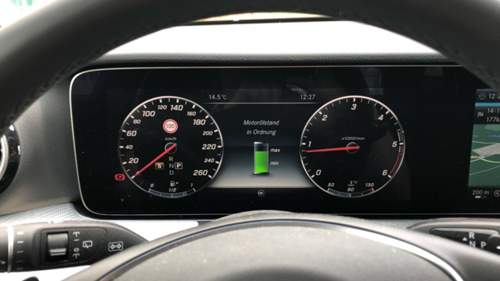

Hab es so im Display rot stehen: Motorölstand Anhalten Motor aus“. Meiner ist aus 06‘2017
Und heut wieder die Meldung in rot obwohl Ölstand normal ist
Dann ab in die Werkstatt und mal wegen des Hydraulik Hebeventils anfragen. Ob es vorwiegend damit zu tun haben könnte? Es gibt ein Xentryausdruck dazu in der Fehlerdatenbank.
Auf dem Bild ist dein Ölstand auf Maximum, das kann natürlich sein, dass die Meldung kam, weil du echt gerade so am Limit bist mit dem Öl.
Aber wie gesagt, du wirst um einen weiteren Werkstattbesuch nicht drum herum kommen.
