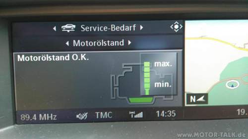

ist das Maximum ?? oder fehlt da noch ein Punkt ??
jedes Mal wenn er nach einem Liter fragt, dann fülle ich sofort 1L ein, aber dann sinds nur 4! Punkte.
Heute habe ich einen Ölwechsel gemacht und voll ausbluten lassen, komisch dass nur 7,5L raus gekommen sind. Ich habe nun 8,5L eingefüllt für diese Anzeige, mein 😉 meit es müssen 9L sein.

Hi
Ja es gibt 8,5 und 9L Aussagen für meinen.
Wollte aber gerne wissen, ob da noch ein Punkt hin muss, oder isz das voll.
Von 3 Punkte auf 5 war es 0,5L
Denke er ist jetzt nicht 100% voll.
Lg
Lt. 😉 sind es 5 grüne Blöcke für Voll.lg
Das war ja auch nicht schwer zu erraten, nach dem die Buchstaben "min" neben dem ersten grünen Rechteck stehen und die Buchstaben "max" direkt neben dem fünften. 😉

- mittlerweile knapp 5.000 km gefahren (davon über die Hälfte richtige "Hitzeschlachten"😉 und - es ist wirklich kaum zu glauben - gestern nochmals Ölstand im System abgefragt: VOLL, alle 4 Balken (550i) grün, Ölstand auf "MAX o.K." - .
Langsam beginne ich an Wunder zu glauben. Seit meinem Wechsel (Füllmenge 9 Liter) steht die Anzeige wie angenagelt auf "MAX". Ich bin gegeistert.
