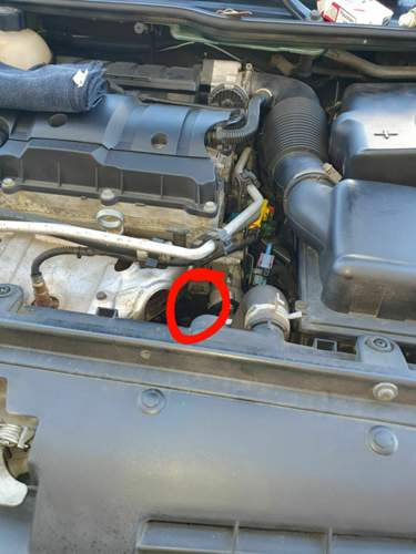

Sorry, dass ich diesen alten Thread noch Mal ausgrabe.
Ich habe auch ewig nach dieser Nummer gesucht. Dort wo sie angeblich sein soll, konnte ich sie einfach nicht finden. Stellt sich heraus, die Stelle die man "leicht" abkratzen soll mit Schleifpapier, ist bei mir so zugerostet, dass es aussieht wie ein einfaches, unscheinbares Stück Blech. Erst nach einer halben Stunde schleifen kam die Motornummer zum Vorschein. Ich füge noch ein paar Bilder hinzu. Ich hoffe das hilft einigen von euch.
Peugeot 206, 1.6 16v 110/109 PS, Bj. 2001, TU5JP4, NFU
LG
20210814
20210814
Ich hatte tatsächlich mit nass machen und dann mit Blitz fotografieren Erfolg - hatte Angst, die Motornummer sonst weg zu schleifen.
Ich habe sie anschließend mit Edding neben die FIN geschrieben...
