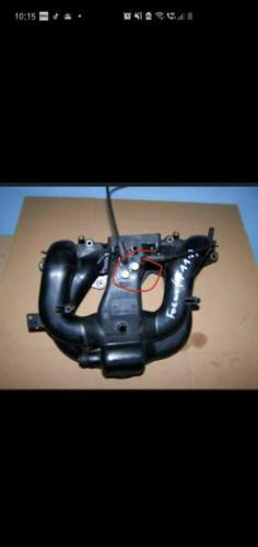

Hallo liebes Forum mein focus hat mal wieder ein Problemchen 2.0 16v 255tsd gelaufen ghia exklusiv undzwar wenn der motor morgens kalt ist läuft der unruig ,(so eine art pulsieren im stand jedenfalls hört man es so am auspuff) lmm ist neu, zündspule neu, zündkabel sind neu, Kerzen sind neu, lerlaufregelventil aus nem Schlachter (lief im Schlachter optimal ) einen defekten Schlauch konnte ich auch nicht finden sobald der motor 2 -3 Minuten gelaufen ist läuft dieser völlig normal und hat auch seine volle Leistung..... werde bald verückt warum er das macht. Kann das am defekten Auspuff liegen? (Mittelschaldämpfer hat ein loch) oder sogar benzinpumpe?. Fehler hat er keine, bis auf das der druckschalter der servo beim Selbsttest defekt ist

Heute habe ich den fehler endlich gefunden die Kappen an der ansaigbrücke waren rissig dadurch hat er falschluft gezogen vielleicht ist das noch eine Option die du bei dir mal prüfen kannst 😉
Ah ja stimmt das ist auch oft ein Problem.
In meinem Fall ist es leider nicht die Ursache. Mein Modell hatte die Kappen gar nicht (ist an der Stelle verschlossen).
