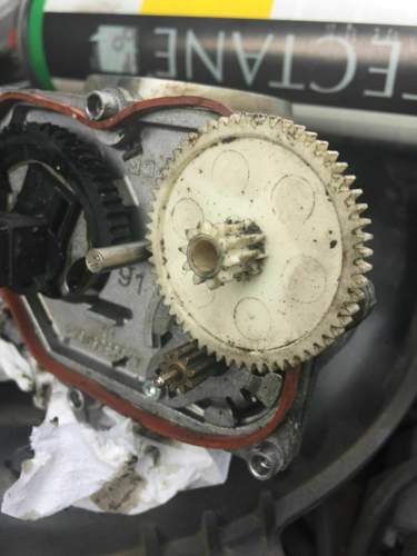

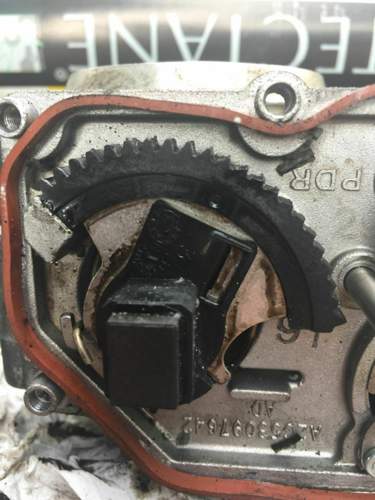

Hallo Experten,
nun ist es wieder so weit - er lief ja lange gut, unser Dicker.
2,7 TDI, Bj. 2009
Nun Motorwarnleucchte in Verbindung mit der Glühwendel - keine Leistung.
VCDS vorhanden.
Fehlerspeicher anbei.
Der DPF wurde schon mal getauscht (gar nicht so lange her).
Ich tippe nun auf die Drosselklappen und/oder den Motor. Der Fehlerspeicher deutet auf das hin.
Möchte nur nicht umsonst was tauschen.
Evtl. doch nur der Differenzdrucksensor?
Viele Grüße
Marin

5 Fehlercodes gefunden:
006480 - Lüfter für Kühlmittel (V7)
P1950 - 001 - schwergängig/blockiert - Sporadisch

004203 - Drosselklappe
P106B - 001 - schwergängig oder blockiert - Sporadisch
Umgebungsbedingungen:
Fehlerstatus: 00100001
Fehlerpriorität: 0
Fehlerhäufigkeit: 254
Verlernzähler: 255
Kilometerstand: 305889 km
Zeitangabe: 0
Datum: 2016.08.12
Zeit: 07:53:30
005504 - Drosselklappenantrieb Bank 1
P1580 - 008 - Fehlfunktion

Die Notregeneration startet kurz und bricht dann ab. Wie kann ich feststellen, warum?
Die Drosselklappe kommt immer. Liegt es daran?
Ist das das Problem mit dem verschlissenen Zahnrad? Also nicht die Saugrohrklappe, sondern die Drosselkappe vorne, richtig?
Ich bau die jetzt mal aus.

Das kann schon gut sein, da die bei Dir anscheinend gar nichts mehr macht und je nachdem wie die steht eben zu wenig Luft in den Motor kommt.
Aber schon mal schön, dass das mit dem PDF geklappt hat.
So , drosselkappe ist draußen. Fehler leicht erkennbar.
Wieder so was, wo man den Entwicklungsingenieur an den Haaren herbei ziehen müsste. Und dann muss er sie essen, die zwei Zahnräder aus Kunststoff.
Unverschämtheit so was zu verbauen.
In der Bucht bekommt man die aus Kunststoff und Messing (beide um die 25.-). Hat jemand Erfahrungen damit?
Marin
Bilder von der drosselklappe, die übrigens totaaaal zugedreckt war. Aber die Fotos kennt man hier schon.
Das Teil hat doch jetzt mal bei Dir gute 300tkm gehalten, also so schlecht war das dann ja nicht. Ich würde wieder zum Kunststoff Zahnrad raten, oder Du ersetzt den ganzen Satz durch die Messing Variante. Wenn Du nur das große aus Messing nimmst, verschleißen die anderen schneller.
Hab gerade gesehen, das es das ganze Set aus Messing gibt und nur 3€ mehr kostet, dann natürlich die Messing Variante.
