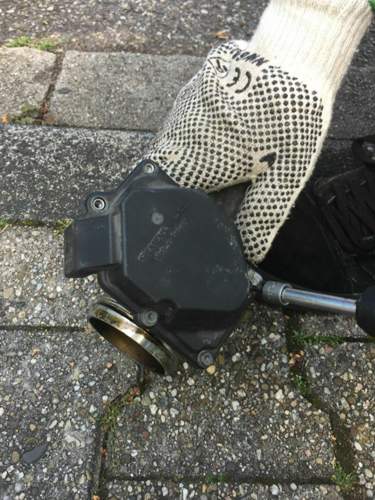

Hallo Experten,
nun ist es wieder so weit - er lief ja lange gut, unser Dicker.
2,7 TDI, Bj. 2009
Nun Motorwarnleucchte in Verbindung mit der Glühwendel - keine Leistung.
VCDS vorhanden.
Fehlerspeicher anbei.
Der DPF wurde schon mal getauscht (gar nicht so lange her).
Ich tippe nun auf die Drosselklappen und/oder den Motor. Der Fehlerspeicher deutet auf das hin.
Möchte nur nicht umsonst was tauschen.
Evtl. doch nur der Differenzdrucksensor?
Viele Grüße
Marin

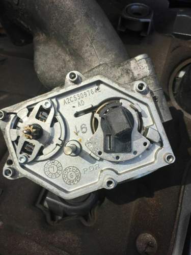

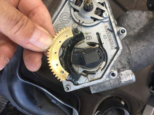

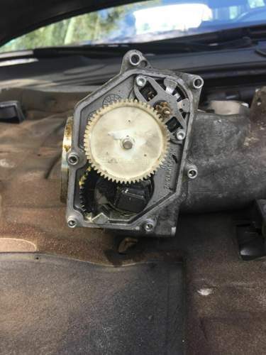

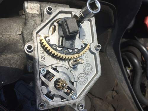

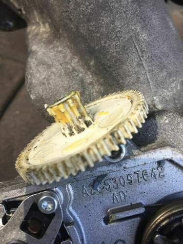

So, die drosselklappe ist repariert und der fehler ist raus. Der dpf kommt am Montag rein.
Anbei Bilder von der Reparatur der drosselklappe (die Ersatzteile findet man in der Bucht).
In Summe in 30min gemacht (mit aushaertung des 2k Klebers eine Stunde einplanen).
Marin
+2
Und noch ein paar Fotos .
Das ganze hat 25.- gekostet. Und der 2k Kleber ist nur um eine Messerspitze weniger.
Aus meiner Sicht: 5 Sterne!
Kann ich nur empfehlen.
