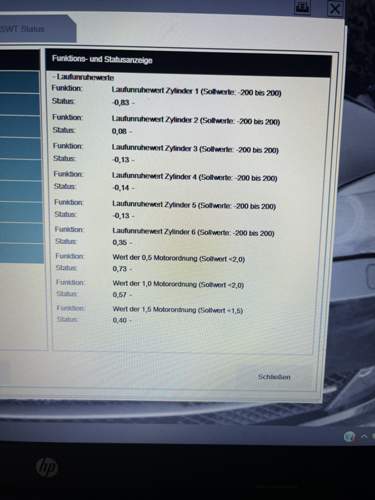

nach kurzer Fahrzeit geht die Motorleuchte an und irgendwas fängt an zu heulen. Klingt wie ein Ventilator. Mache ich den Motor aus, heult das noch einige Sekunden nach.
Fehlermeldungen: P302C, 29F2
Hab die Zündspule bei Zylinder 2 gewechselt, weil ich noch eine rumliegen hatte, hat aber nichts genützt.
Ist jemandem gleich klar was das Problem ist oder kann man den Fehler irgendwie noch eingrenzen?
Besten Dank.

Google sagt, dass das ein Kraftstoffhochdruckfehler ist.
Die Zündaussetzer sind wohl nur eine Folge davon.
Aber es ist halt die Frage ob beide Fehler gerade aktuell bestehen, oder der Hochdruckfehler nur irgendwann mal gespeichert wurde.
Das könnte man sehen wenn man mit Rheingold ausliest.
Wenn ich die Fehler lösche sind erst mal alle weg. Beide Fehler wieder da, wenn die Motorleuchte wieder angeht.
Danke, muss wohl noch googeln lernen. Finde da nichts, was eine genaueren Hinweis gibt. Kraftstoffhochdrucksystem ist ja ein recht breites Gebiet. Frage an die Pros hier drin...gibt der heulende Venti vielleicht einen zusätzlichen Hinweis? Wieso soll der heulen, wenn mit der Kraftstoffzufuhr etwas nicht stimmt?

Ist ein N53 Motor.
Der Fehler 29F2 sagt, dass der Druck im Verteiler zu hoch ist. Für mein laienhaftes Kombinationsvermögen heisst das, dass die Pumpe pumpt aber der Druck nicht reguliert wird oder liege ich da falsch? Und vor allem…wo ist dieser Regulator? ??

Fehlerspeicher vernünftig auslesen lassen.
Wenn da tatsächlich nichts drinnen steht dann kann man immer noch weitere Vermutungen anstellen.
Habe das selbe Problem mit meinem N53 mir wurde vom freundlichen gesagt es ist die Hochdruckpumpe werde die demnächst tauschen, sollte der Fehler dann weg sein gebe ich bescheid
