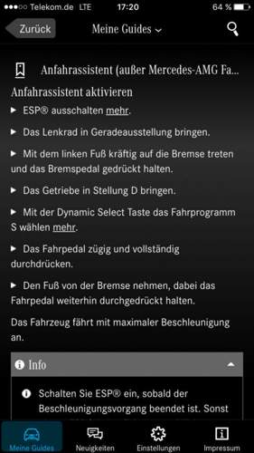

Hm ok Vlt gleichzeitig Bremse und Gas. Hab es erstmal über die schaltwippen probiert
Geht bei mir (Bj: 4/13) absolut nicht!
Habe es einmal probiert, Bremse und leicht/minimal Gas geben geht gar nicht da machste Dir alles kaputt...(Kupplung)
Das waren waren recht komische Geräusche die ich nie wieder hören will!
Wie meinst den Vorgang mit den Schaltwippen genau?
Beim C63 kannst du auf die Bremse Latschen, beide Schaltwippen an dich ran ziehen und dann geht er in den Launch Control Modus. Kannst dann Gas geben und er hält die Drehzahl optimal. Dann runter von der Bremse und es geht vorwärts. Geht wohl beim a45 genauso. Mein GLE63 kann das nicht. Beim a250sport war dies auch nicht möglich.

Was ihr meint ist der Anfahrassistent und ist vergleichbar dem Racestart beim AMG
