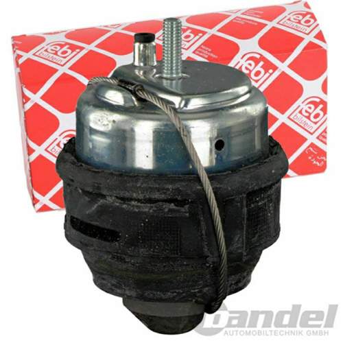

@Sedge Danke, habe mir schon gedacht, dass sie eine Funktion haben. Für eine Transportsicherung wäre der Aufwand doch recht hoch... :-)
Da sieht man das Seil
@maydaycabrio schrieb am 11. September 2020 um 07:09:14 Uhr:
Ja, dass muss schon dran bleiben 🙂

ich möchte nochmal kurz auf die im Beitrag gegen Ende angesprochenen Stahlseilchen zurückkommen?
Welche Funktion haben die?
Gruß Martin
Nun, damit der Kolben nicht aus dem Zylinder gleitet.
Kolben und Zylinder gibt's da nicht.
Die Seile halten das Lager in extremen Situationen wie sehr starkes Ausfedern, Überschlag o.ä. zusammen und verhindern ein Ausreißen des Motors aus den Lagern.
Grüße Markus
Again what learned.
@Markus_1: Das hört sich nach einer plausiblen Erklärung an. Allerdings sind die Seile mit ca. 4 mm Durchmesser nicht sehr massiv ausgelegt.
Ich könnte mir auch vorstellen, dass sie (vielleicht zusätzlich zu Markus Erklärung) auch dazu dienen, das Lager überhaupt noch am Platz zu halten für den Fall, dass das Gummi völlig kaputt sein sollte (also quasi als Begrenzug des dann auftretenden Spiels).
