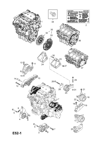

Explosionszeichnung

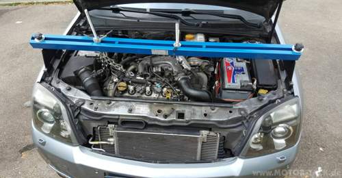

ich habe mir folgendes überlegt.
ich Schraube den Batteriekasten ab. Da muss ich so oder so hin um da neues Getriebeöl einzufüllen damit ich den Antriebswellendichtring ersetzen kann.
am Getriebe sitzt das seitliche motorlager.

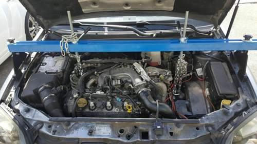

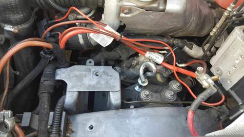

da Schraube ich eine einzelne Torxschraube raus und ersetze diese mit einer ringschraube. (Bilder werden folgen) und durch diese ringschraube dann die Kette von der motorbrücke durchführen und dann aufhängen.
und oben rechts neben den dieselleitungen bei der motorentlüftung (kge) ebenfalls eine M10 ringschraube rein drehen und dann auch die Kette da durch.
so wird dann der Motor genau um 90 grad gehalten und genau mittig.

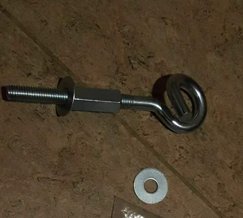

Bei den Bildern kann man sehen dass ich zwei spezielle Schrauben zum aufhängen benutzt habe. Diese habe ich mir für wenig Geld beim Hornbach gekauft.
Die Ringschraube M10 2,15€
und die Lange M12 Schneckenschraube mit Muttern und Unterlegscheibe ca. 6€ :-)
Hier ein paar Bilder wie ich den Motor genauer an der Motorbrücke befestigt habe.
Motorbrücke für Y30DT und Z30DT
Ringschraube für F40 Getriebe I
Hakenschraube im Getriebe F40 II
