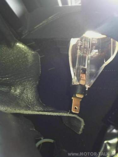

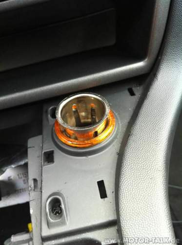

die Birne am beleuchteten (gelber Leuchtring) Zigarettenanzünder ist bei mir defekt.
Wie ich gelesen habe, müssen die umliegenden Verkleidungen (Zierring Schaltmanschette) und der Aschenbecher mit Einsatz erstmal raus.
Aber wie geht es dann weiter?
Muß danach auch der ganze Einsatz des Zigarettenanzünders ausgehebelt werden oder kann man die Birne irgendwie von unten seitlich wechseln, wenn der Aschenbecherhalter etc. links heraus ist?
Wo sitzt diese Birne eigentlich genau? Am Metallsockel der Halterung des Anzünders?
Hat jemand schon mal die Birne für den Leuchtring am Zigarettenanzünder gewechselt und kann mir eine Beschreibung der einzelnen Schritte geben? Das wäre echt toll!

Ich hab sie/es schon mal getauscht. Solltest gleich mal ein/zwei Pflaster bereitlegen. ;)
Wie du (noch) im obigen PDF erkennen kannst sitzt die Lämpchenfassung seitlich am Anzündergehäuse.
Den Anzünder bekam ich leider auch nicht raus. Aber man kann die Lämpchenfassung samt Lämpchen nach unten abziehen ohne den Anzünder auszubauen.
Siehe auch meine Erfahrung hier und die Beiträge darüber.
Viel Spaß mit dem hoffentlich verletzungsfreien Austausch.

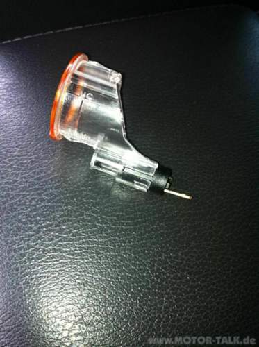

kann mir jemand sagen, was für eine Glühlampe in den Zigarettenanzünder kommt? Habe dazu nichts gefunden. Bei mir ist die Beleuchtung ausgefallen.
Wenn jemand schon mal die Glühlampe gewechselt hat, reicht es wie beschrieben den Aschenbecher rauszunehmen die Lampe nach unten aus den Zigarettenanzünder herauszuziehen, ohne den Anzünder im eigentlichen auszubauen?

9198599 2098012 -GLUEHBIRNE,1.3W,ZIGARETTENANZUENDER => 1,70€

und der Trick das ganzen ist in erster Linie :
Zuerst nur den Metallteil des Anzünders aus dem Leuchtring heraus zu ziehen ... erst danach den Leuchtring aus der Öffnung demontieren .
Beides zusammen lässt sich zwar lösen, aber nicht herausnehmen .....
http://www.online-teile.com/.../advanced_search_result.php?...
Wird nicht mehr produziert - kann man alternativ die verlinkte Birne kaufen?
Ich war auch mit der hier angegebenen Teilenummer beim FOH. Der sagte mir auch das es für diese Nummer eine Ersatz gibt und hat mir die entsprechende andere Glühlampe mitgegeben. Welche Teilenummer diese hatte weiß ich nicht mehr, passt aber auf jeden Fall.
Standardlampe T5 12V 1,2W , bekommt man überall .... auch bei VW :D

Ja kann man.
