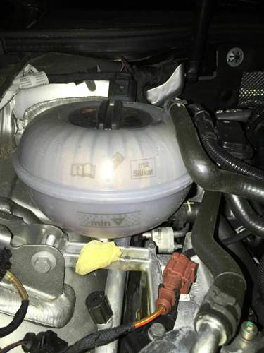

Guten Abend,
ein Blick auf den Ausgeichbehälter zeigt, Niveau unter Min. (siehe Bild).
13000 Km.
Variant 140 KW Vorderradantrieb.
Fahrweise zügig Tendenz zu schnell. Autobahnanteil 50 %
Winfried

Selbes auch bei uns, heute kam die Anzeige Kühlmittel prüfen.
Als ich die Motorhaube geöffnet habe, hab ich direkt einen leichten Schock bekommen. Kein Kühlmittel im Ausgleichsbehälter zu sehen.
Ich habe dann den Deckel vom Behälter geöffnet und sofort das zischen vom starken Unterdruck gehört. Jetzt sieht man wenigstens wieder ein bisschen Kühlmittel.
Ist zwar immer noch sehr ganz klar unter Minimum, aber die Fehleranzeige ist jetzt schon verschwunden. Scheint ähnlich wie beim Motoröl zu sein. Wenn die Warnung kommt, ist es schon fast zu spät.
Durch den Unterdruck und was ich hier so lese scheint es kein Leck zu sein sondern eher normales / gewolltes Verhalten von VW. Unter dem Auto habe ich auch keine Pfütze Entdeckt.
Wir haben das Auto mit 12.000 km am 25.5.2016 übernommen, jetzt nach ca. 1.500km kam die Fehlermeldung.
Ich werde am Montag mit dem Händler telefonieren. Die Abholung hat sich bei uns ziemlich verzögert, weil das Auto als Weltauto noch durch die Werkstatt muss. Die Weltauto Checkliste scheint mir aber ziemlich Lückenhaft zu sein. Leider hab ich seit der Übernahme nur das Motoröl geprüft, das Kühlmittel nicht. Zukünftig kommt das mit auf meine Todo Liste beim Tanken.
Bis jetzt hatte ich auch noch nie ein Auto bei dem Kühlmittel nachgegeben werden muss. Außer Tanken und Motoröl musste ich bis jetzt bei noch keinem Auto etwas nachfüllen.

@fry2k schrieb am 5. Juni 2016 um 17:55:46 Uhr:
Als ich das letzte Mal in der Werkstatt war und bei KM Stand 7500 das Update bekam, habe auch gesehen dass das Kühlmittel im Ausgleichbehälter auf Minimum stand.
Der Werkstattmeister hat es den Jungs gesagt, dass die es bitte auffüllen sollen. Unkompliziert und kostenlos, prima Service 🙂
