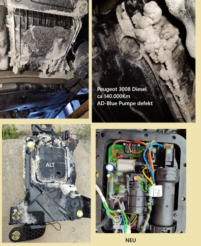

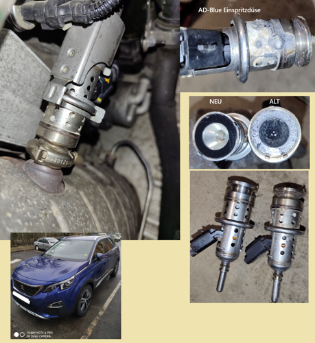

ich gebe Dir mal Bilder vom Peugeot aus der Nachbarschaft,
wo der AD-Blue Tank undicht war und
die Einspritzdüse defekt.
mfg
Peugeot-3008-diesel
Peugeot-3008-diesel-ad-blue-pumpe-defekt

Vielen Dank für die Fotos. Das ist ja grauenvoll. Da wird mir schon ganz anders.
  • Vielen Dank für die Fotos. Das ist ja grauenvoll. Da wird mir schon ganz anders.
