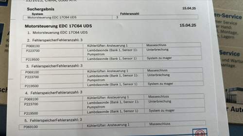

Guten Abend zusammen, letztens ging bei mir die Motorkontrollleuchte an. Ausgelesen, gelöscht: kommt ca. alle 400-700km erneut. Hatte jemand von euch den Fehlercode schonmal? Fahrzeug brennt den DPF ganz normal aus. Sonst auch keinerlei Auffälligkeiten, fährt sich ruhig und volle Leistung.
Bild #211580403

Eintschuldige wenn ich das so direkt sage, aber wenn Du das Fehlerprotokoll nicht verstehst, dann lass die Finger vom Fahrzeug und gib den in die Werke!
Lambdasonde ist entweder ein Kabel durch, oder die Sonde ist fritte.
Kühlerlüfter ist fritte (Masseschluss)
