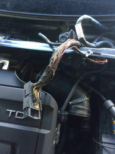

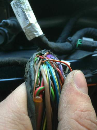

Habe den Fehler endlich gefunden. Es war ein Kabelbruch im Wasserkasten. Im Kabelstrang vom MSG.
Warum hast du da denn nen Kabelbruch? Liegt der Kabel baum so Blöd?
Der Kabelbaum ist dort mit einem Kabelbinder an der originalen halterung befestigt und somit hat der Kabelbinder an dem Kabelbaum gerieben. Ich weiß nicht ob dieser nicht fest genug war bzw wie sich der Kabelbaum dort bewegen konnte. Also vorher war definitiv niemand an der Stelle am tüffteln.
