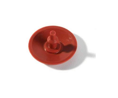

@Astradruide schrieb am 20. Januar 2021 um 11:59:30 Uhr:
Wie alt ist das Auto bzw. die Batterie? Evtl. hat eine überalterte Batterie nur eine Elektronikstörung ausgelöst.
... doer hat jemand die Erfahrung gemacht das ein PPilzventil auch nur (sehr) sporadisch zickt?
@astradruide
Das Pilzventil besteht aus Silikon der die Form eines Pilzes hat, ist also rein mechanisch.
So in etwa sieht es aus.
Ob es da ne Möglichkeit zur Teilbeschädigung gibt? Dann könnte es je nach grösse mehr oder weniger Ladedruck flitzen lassen.
Was aber zicken kann ,ist das Tankentlüftungventil.
Pilzventil
Pilzventil03
Pilzventil Funktion
Naja, zumindest vernünftig schließen könnte ab und an mal scheitern wenn was unter der Lippe hängt ... oder schon ein leichter Lamellenbruch der sich noch nicht immer bemerkbar macht. ... der spekulation mal frein lauf lassen 😉
