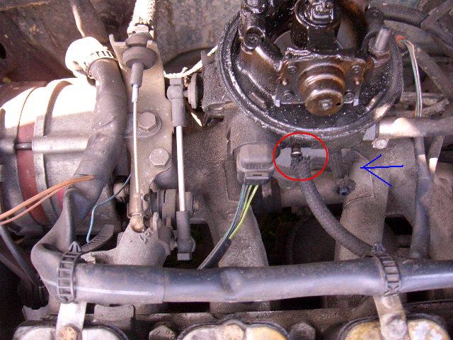

so habe mein fehlerspeicher ausgelesen
fehler 35 leerlaufregelventil luftzufuhr oder kraftstoffsystem was kan das denn jetzt heißen oder besser was mach ich denn jetzt???🙄
LLRV reinigen hilft manchmal
http://www.motor-talk.de/.../Attachment.html?...
links vom kreis
also die beiden ausgänge und wie reinige ich die mit bremsenreiniger???
ja z.b.
hast en offnen filter?
nö
und problem gelöst?
ja habe des llrv von meinen alten 1,2er genommen
