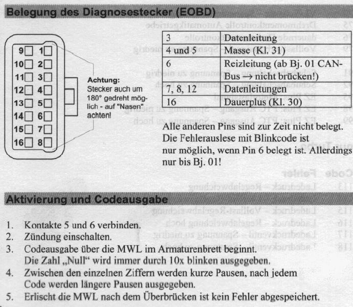

der Diagnosestecker befindet sichdefinitiv im Motorraum,
kann sein, dass du auch nen 10 pol Stecker hast ???
Die älteren Modelle hatten einen.
Dann musst du zwischen pin a und b brücken.
Gruss zäpi

Schonmal den Fehlercode ausgeblinkt? (Hilfe dazu siehe Suchfunktion)

Dann musst du wohl zu dem FOH fahren der etwas weiter entfernt ist .... Weil sonst kannst du auch in die Glaskugel sehen und versuchen ne Antwort zu bekommen. Wel wenn du nichtmal den Fehlercode kennst, wie willst du dann wissen wo du suchen musst????? Also ein Bisschen Initiative ist schon gefragt ...😠
hier nochmal die Anleitung.
http://www.motor-talk.de/.../Attachment.html?attachmentId=294267
Gruss Zäpi

*grummel* ..... darum sollst du ja auch den verdammten Fehlercode ausblinken, damit du weißt, aus welcher Ecke der Fehler kommt ... sicherlich kann es für eine Fehlermeldung 5 Ursachen geben .... aber wenn du die 5 nacheinander abklapperst wirst du sicherlich den Fehler finden .. ohne an 1000 anderen Sachen im Motorraum herum schrauben zu müssen an denen es gar nicht liegt ......
Dem Motor macht es nichts, heisst ja nicht umsonst Notlauf.....
Wie kommst du überhaupt immerzu darauf, dass er auf 5 Töppen läuft?
Lese den Fehler aus oder fahre in die nächste Werkstatt.
Anders kommst du hier nicht weiter!!!
Gruss Zäpi

Danke Danke!!Was sollt ich da am besten zum verbinden der Pins 5 u 6 nehmen?
Gruss Mike
Nimm eine (unisolierte) Büroklammer.
Gruss Zäpi

Hab grad nachgeguckt hab aber nirgends einen Stecker der die Kontakte wie in der Anleitung beschrieben hat gefunden,Fahrerseitig beim Federdom auch nicht. Auf der Beifahrerseite ist zwar einer aber der ist viel kleiner.
der einziger der dem in der Anleitung ähnlioch ist ist der Grosse der neben dem anderen Stecker beim LMM verbaut ist.
Gruss Mike
