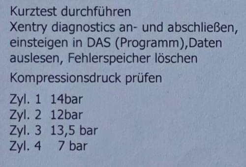

Meine Frau fährt eine B Klasse 180 mit knapp 120.000km auf dem Tacho. Bis vor kurzem lief alles, dann ging die MKL an, ab zu Mercedes. Die haben als Erstes eine Diagnose mit Xentry gemacht. Resultat Zylinder 4 etwas über 7bar. Ich solle mich nach eine Motorinstandsetzer umschauen. Oder den Motortauschen. Hmmm. Es wurde nichts weiter geschaut.
Hat jemand einen Rat? Kennt jemand gute Anlaufstellen in Berlin/Brandenburg. Eine Werkstatt oder was nun genau zu tun ist. Einfach so einen Motor kaufen ist ja auch nicht soo leicht, man benötigt eine Werkstatt die den alten ausbaut und einen Tauschmotor verbaut. Auch wäre der Versand des Motors über die Werkstatt zu klären.

Von der Kompression her würde ich ja auf einen Diesel tippen.
Ansonsten gebe ich Dir Recht. Einfach mal eine Analyse mit Xentry und dann gleich den großen Wurf als Ergebnis, Das wirft Fragen auf. Macht aber auch am wenigsten Arbeit.
@120d_Driver was haben denn die anderen Zylinder an Kompression gehabt? Hast Du ein Fehlerprotokoll bekommen? Was hat denn dieser Analyse-Service gekostet?

Ist ein benziner
Dann bin ich erst recht auf die Werte der anderen Zylinder gespannt.
Beim Benziner lässt sich die Kompression ja noch einfacher messen als beim Diesel.
@norbert.dahms bedanke mich. Werde mal mxberlinracing und dann auch gleich ADP aufsuchen. Hat 200€ gekostet.
1000179844
Da sollte wirklich mal die Kompresion richtig gemessen werden.
Meinst, mit den Werten stimmt etwas nicht?
Das sind nur Sensorwerte.
Gemessen wird mit einer Messuhr im Zündkerzenloch.
Und vielleicht fällt dabei z.B. auch die nicht korrekt angezogene Zündkerze auf.

Tipp: Kompressionsmessung bitte am kalten Motor ! Der muss dafür nicht auf die Bühne gefahren oder vorher noch rangiert werden.
