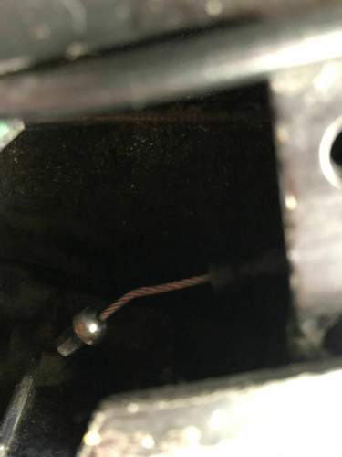

Motorhaubenzug gerissen
Audi A8 D3/4E
ich denke ich bin der Erste,
dem der Haubenzug gerissen ist!
Wer kann mir sagen, wie Ich die Motorhaube ohne Seilzug öffnen kann ohne
Fahrzeugteile zu beschädigen.
Wie verlegt man den Neuen Zug.
Ich bin gespannt, ob mir einer von Euch weiter helfen kann.
Im voraus schon mal Danke!

Man kann doch die Bügel ganz easy aufsägen...? Kostenfaktor: ca. 20 Euro
Morgen kommen die anderen zwei Bowdenzüge dran.

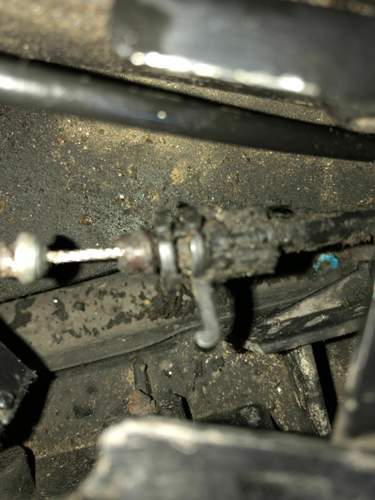

Der kleine Katastrophe da fehlt schon die Hülse.
So wäre er bald aus dem Schloss gesprungen.
Gerade habe ich die Schlösser gereinigt und für morgen vorbereitet.
Mit Hülse
Ohne Hülse
Schloss

Nee, bei mir waren die auf Schlag vorne so gerissen, daß man nirgends ran kam vorn, bzw. hätte nix gebracht, also half auch kein Rad ausbauen, oder sons wie an die Züge kommen - da ging einfach mal gar nix mehr außer über Loch in der Motorhaube kein öffnen mehr möglich. Haben alles versucht und dann eben alles neu..................manchmal läuft's eben gar nicht. Das war so ein Tag.
Nun ist alles getauscht.
Alles recht einfach ohne Front oder so ab.

Wenn der Zug von innen nach vorne gerissen ist, kannst Du den Trick mit durchs Radhaus fummeln versuchen (weiss jetzt nicht, wie es bei Deinem Diesel ist - beim W12 unmöglich).
Vorne reisst ja in der Regel nur einer, so dass die Haube auf einer Seite aufzukeilen sein dürfte. Dann kann man ganz gut aufsägen.
Wenn tatsächlich BEIDE auf einmal reissen - ja, DAS ist dann wirklich Pech. Da seh ich grade auch keine andere Lösung, als die Zerstörung.

Bei mir wurden sie nach dem Winter auch Schwergängig. Habe jeden 2. Tag die in die Öffnungen vom Zug Kriechöl eingesprüht und den Zug bei Offener Haube mehrmals gezogen. Die Klauen auch noch gefettet. Nach 2 Wochen hat wieder alles Easy geflutscht und Haube lässt sich leicht Öffnen! (Vorbeugende Maßnahme :P)

Also bei meinem 4.2 TDI hat auch der :-) keine andere Lösung mehr gehabt, als über die Haube selbst und wir hatten schon alles versucht - Sau doof......und teuer. Neue Haube mit lackieren.....und dann den ganzen Sch..kompl. neu. Sollte die nächsten 10 Jahre halten. Aber ich check halt auch oft Öl und halte das immer zwischen 3/4 und Max. + Scheibenwasser nach kippen usw. + regelmäßige Kontrolle. Aber ich war doch entsetzt was ein Plünnkram. Sowas muss doch solider gemacht werden.....
