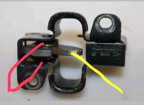

Versuche doch mal folgendes zur Eingrenzung des Fehlers:
Eine Person drückt die geschlossene Motorhaube links und rechts leicht nach unten, dann zieht eine zweite Person den Hebel im Fußraum.
Danach die Haube los lassen während der Hebel noch gezogen ist.
Geht sie dann leicht auf klemmt der Sperriegel unter Zugbelastung (Federn li + re) an den Bügeln. Dort darf und soll Fett dran.
Die Gelenke der Riegel kann man mit einem Tropfen Öl versehen.
In Kunststoffummantelte Bowdenzüge kein Mineralöl geben, das klemmt dann. Besser silikonöl/Spray.
So brachte ich an beiden W221 die ich hatte die Verriegelung wieder dazu geschmeidig zu arbeiten.
Rot = ölen mit zwei,drei Tropen Motoröl / Mehrberichsöl. Was gerade zur Hand ist.
Gelb = leicht fetten mit etwas Lagerfett oder etwas ähnlichem. Auch hier muss kein teures Spezialfett genommen werden, einfach irgend ein Fett und gut ist.
