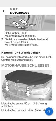

Nachdrücken wird explizit abgeraten! Gefahr von Sachschaden! Siehe Screenshot von mir oben.
Die Bedienungsanleitung sagt:
Aus ca. 50 cm MIT Schwung (!) schließen.
Ich würde mir da auch keine Gedanken machen, denn das Motorhaubenschloss ist heutzutage eine sicherheitsrelevante Komponente des Fußgängerschutzsystems und daher sicherlich robust genug ausgelegt und konstruiert.
