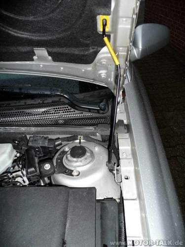

Hallo wer kann mir sagen ob man beim Signum Bj.08 Motorhaubendämpfer nachrüsten kann ?
Und wo es die Teile gibt .
Bild 1 Dämpfer den ich mir eingebaut habe.
WICHTIG Die Haube geht nicht soweit auf wie mit dem Stab.
Der Dämpfer ist ca 50mm kürzer als bei VFL und 50N schwächer. Der untere Befestigungpunkt ist schon vorhanden und oben hab ich ein Halter gebaut aus Alu. (sehe Bild 2 Bild 3) In Die Haube hab ich 2 löcher gebohrt (Vorsicht nicht dürch die ganze Haube durchbohren🙂) und 2 Einziehmuttern eingezogen. (vorher die Löcher mit Rostschutz bearbeiten)
Genauen Maß für den Halter kann ich nicht sagen weil ich kein Zollstock zuhause habe.

Noch mal ,zum mitschreiben!! Haubenlifter vom Astra G besorgen Bonrath ca 60euro oder von inxx ca 20euro.Dann den winkel mit kugelkopf für die obere Haubenbefestigung verlängern(schweissen) und das war es schon. Der untere Kugelkopf passt mit ein paar unterlegscheiben in die vorhandenen löcher im Kotflügel....is doch soooo einfach !!...... na dann macht mal

Das sind gleich drei Dinge auf einmal, das MUSS gehen 😁
