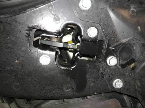

Seit gestern geht in meinem KI dauernd die Warnung "Motorhaube geöffnet" an - und wieder aus. Ich dachte erst, dass vielleicht ein Schalter am Motorhaubenschloss defekt ist. Aber da ist kein Schalter. Kennt jemand das Problem? Es kann sich doch eigentlich nur um einen Wackelkontakt handeln, aber wo kann ich das Teil abschalten? Die Motorhaube ist definitiv zu.

Doch da ist ein Schalter. Beifahrerseite im Loch das im Querträger oben drauf ist in das auch die Öse geht. Wahrscheinlich ist am Schalter durch die Hitze einer der beiden Nasen warm geworden und der Schalter fiel durch den Schlitz ein wenig nach unten. 2 mm reichen und der Schalter unter der Metallspange wird nicht mehr ganz gedrückt. Neuen kaufen oder Zewa Küchentuch falten und drunterklemmen.
Hallo ligno und Mackhack, erstmal vielen Dank für Eure schnellen Hinweise. Ich kann da - weder rechts noch links - einen Schalter sowie irgendwelche Kabel finden. Poste hier mal Bilder von meiner "Schließanlage". Das kuriose ist, dass die Warnung mit einem Piep-Ton eingeblendet wird und dann meist nach so 10-20 Sekunden wieder ausgeht. Das passiert auch dann, wenn ich z.B. den Tempomaten einschalte oder einfach nur die Bedientasten drücke. Dann geht so nach 2-3 Minuten die Warnung wieder an - und später wieder aus. Im Display sehe ich eine sich öfnende und wieder schließende Motorhaube. Mackhack, was meinst Du mit dem "Querträger oben drauf und der Öse - ist das die auf dem Foto unten abgebildete Feder?
Hier die Fotos.

ich glaub auf deinem 2. Foto sieht man das von Mackhack beschriebene Kabel samt Schalter.
Okay - danke Dir !!!
Das ist das Schloss links (Beifahrerseite) auf dem Foto 2 - dann baue ich das am Wochenende mal aus und guck´nach. Hab es jetzt erst mal mit Kontaktspray versucht - aber das hat nicht geholfen. Es könnte natürlich sein, dass da ein Wackelkontakt ist - ´runtergefallen ist der Schalter aber augenscheinlich nicht. Für plausibel halte ich die Erklärung, dass es an der momentanen Hitze liegt und sich vielleicht ein Kunststoffteil verzogen haben könnte...
Klar ist der Schalter durchgefallen.
So muss es aussehen wenn er korrekt drin sitzt. 90 Grad aufrecht versetzt zur Sperrklinke.
Haubenschalter
Also nach ausgebauten Schloss und genauer Prüfung : da ist kein Schalter und auch nichts abgerutscht oder runtergefallen. Es ist auch nirgends ein Kabel oder ähnliches zu sehen. Die Warnung im Display ist nur an, wenn ich fahre, nicht bei laufendem motor und wenn ich den Ki auf CD oder Telefon stelle. Das riecht für mich nach Fehlern im Steuergerät......
In deinem Fall laut FIN, keine EDW -> kein Schalter. War zu leicht um wahr zu sein 🙂
Dann müsste man mal noch weitergucken.
Danke Dir, dann werde ich wohl zur MB-Werkstatt damit müssen. Mal sehen, was das für ein Fehler ist.
