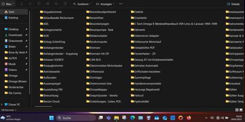

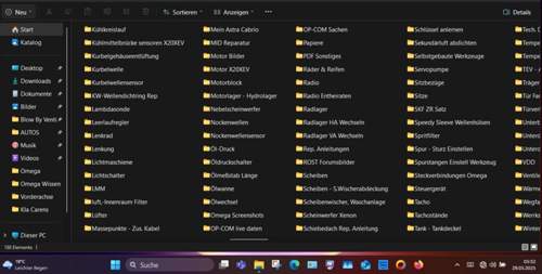

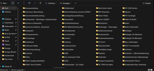

Manchmal blickt man da nichmehr durch. Grins...(Siehe Bilder) ....Weiß der Teufel wo das mit drinne is.
Wenn ichs es wieder finde, liefer ich nach....ansonsten mach ich nochmal neue Bilder wenn ich wiedermal die Omega Schnauze abschraub wegen irgendwas.
