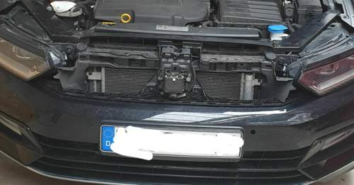

Weiß vielleicht jemand, wie man am Passat B8 (Bj.2016) die Haube öffnen kann wenn der Seilzug gerissen ist.
Der Seilzug ist vorne in der Haube gerissen oder aus gehangen. Im Innenraum (Griff) ist der Zug vorhanden, aber wenn man dran zieht geht es ins leere.
VW Emblem abgemacht, ACC raus geschraubt und dann geht es nicht mehr weiter. Hat jemand eine Idee wie man sie auf bekommt.
Haube anheben geht auch nicht .

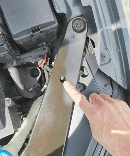

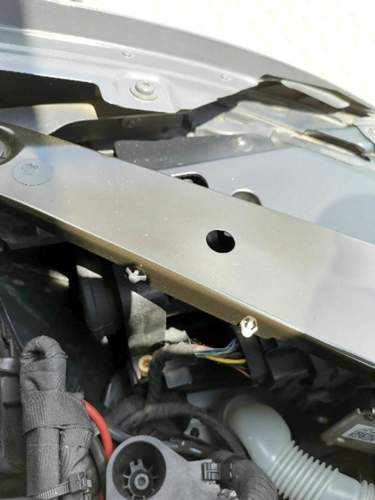

Nedd so schnell mid da Gäule 😁 😁
Das mit den Bildern war genau meine Intention 🙂
Anbei zwei Bilder:
Mittig zwischen den beiden Haltepins ist ein Loch welches man von unten zumindest ertasten kann.
Dort findest Du in der Nähe die zwei Pinoppel, die Du zusammendrücken mußt. Dann kannst Du die "Schale" von den beiden Zügen ein Stück zu dir ziehen und zerlegen.
Nicht zu wild dran gehen, da Du sonst den vorderen Zug abgeknicken kannst. Dann brauchst Du beide neu...
Wenn Du die Trennstelle offen hast, kann man vorsichtig an dem vorderen Zug ziehen und die Haube öffen.
"tast"loch
Hier drunter liegt die Kupplung
@Lightningman schrieb am 2. Juli 2021 um 12:38:28 Uhr:
