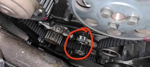

Beim Fahren im Niedertourigen Drehzahlbereich fällt mir immer wieder ein Geräusch auf so ein metallisches Geräusch .

Jaulender Zahnriemen, ist der noch nicht lange drauf? Meistens durch zu hohe Zahnriemenspannung. Wenn der Motor kalt ist ist nichts zu hören.
@F90 schrieb am 14. März 2021 um 21:05:40 Uhr:
Ist seit 2017 drauf .
Ist denke ich richtig gespannt, man kann den
Riemen ca.90 Grad drehen
@VolvoDriver19 der Spanner ist nicht korrekt eingestellt. Ist daran zu erkennen, dass die Nadel, die in Richtung rechts zeigt, sich nicht innerhalb der beiden Nasen befindet.
Die Einstellung der Spannung sollte nochmal vorgenommen werden.
@VolvoV701998 schrieb am 14. März 2021 um 23:17:25 Uhr:
Stimmt daran könnte es liegen ,
Um ihn zu spannen muss ich doch nur mit dem Imbus zwischen die beiden nuts oder ? Oder muss die spannrolle gelöst werden
Kommt auch auf die Temperatur an.

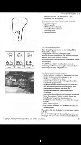

Du hast einen Inbus den du GEGEN den Uhrzeigersinn zum spannen drehen musst, siehe Anleitung.
Wenn das Bild da bei normaltemp. Entstanden ist, hat deiner zu viel Spannung, allerdings bewegt sich die Nase auch, du kannst einfach mal schauen, aufbocken rechts, Rad ab, wartungsklappe auf, mal mit der Hand durchdrehen, dann siehst du wie viel sich deine Nase so hin und her bewegt.

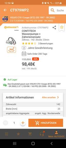

Alles klar , ich habe mir jetzt ein neuen Zahnriemen Satz bestellt mir Spanner , Wapu und umlenkrolle.
Mit dem Ratschlag bist du auf der sicheren Seite! :-)

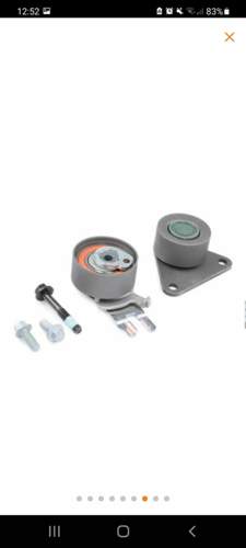

Gibt es Unterschiede bei den Spannern ? Ich hoffe ich habe den richtigen
