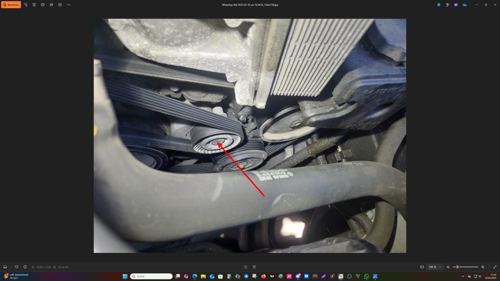

Heute habe ich den Keilriemen herausgenommen und wieder montiert, das Klackern ist ganz weg :-)
Ich habe nur dieses Drehteil (siehe Bild) herausgeschraubt, gereinigt und leicht eingeölt. Aber beim Wiedereindrehen scheiße gebaut es zu fest gedreht/überdreht die Schraube zwar ganz drin aber nicht ganz fest
https://youtu.be/nuf5WzMkleM
Keilriemen
ist die spannrolle
mach es neu
spannrolle kostet so 40 euro
mach den riemen auch gleich neu

ist die spannrolle
mach es neu
