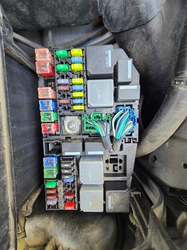

Ich wollte die Sicherung (8, gelb, 60A) prüfen, dabei habe ich festgestellt, dass gar keine Sicherung im Kasten ist. Der entsprechende Steckplatz verfügt über nur eine Pin - somit scheint es, es soll dort gar keine Sicherung eingesteckt werden...
Hier bleiben eigentlich nur noch die Relais - man kann wohl Strom direkt von der Batterie drauf geben und der Lüfter müsste anspringen. Habe nachgefragt, wie das funktionieren soll, danach mache ich einen Test.

Sicherungskasten Mondeo MK3
Abend!
Wieso willst du die Sicherung 8 prüfen, wenn du oben eh schon schreibst, dass der Lüfter über F2 abgesichert ist?
Welches Baujahr und Motormodell hast du (tippe auf Benziner, das Vorglüh-Relais K70 fehlt ja)?
Bei meinen 2001 TDDI hatte auch mal der Lüfter-Vorwiderstand Kontaktprobleme (durch vorsichtiges Brücken der K45 Leistungskontakte getestet), bisschen geputzt und Kontakte nachgebogen -> ging wieder.
Normalerweise sollte aber, wenn die erste Lüfterstufe nicht läuft, irgendwann die 2. Stufe (Vollgas) aktiviert werden...
