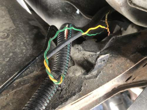

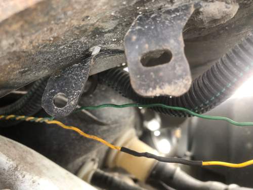

Vielen Dank für diesen Beitrag: Ich konnte anhand der Beschreibung von Lutzikowski43 den Fehler bei einem Citroen C4 Picasso beheben. Es gab einen Kabelbruch hinten rechts bei der Achse, siehe auch meine Fotos. Ich habe den Kabel verlötet und mit einem Schrumpfschlauch versehen. Die Verrohrung war alles mit feinem Sand aufgefüllt. Vielen lieben Dank!!!
Bild #210825535
Bild #210825536
@wibst
Ob Du damit TüV bekommst steht noch in Frage.
@Citami
Warum denn nicht? Er wird es ja wieder in den schwarzen Schutzschlauch gelegt haben.
@V_Strom111 schrieb am 22. März 2024 um 16:46:14 Uhr:
@Citami
@V_Strom111
So wie das auf den Fotos aussieht? Da habe ich aber große Zweifel dran.
Dann hätte er bestimmt auch ein Foto vom korrektem Endzustand gemacht.
Hallo. Natürlich sind die Kabel wieder in der Schutzhülle. Ein Foto nur von der Schutzhülle wäre ja nicht aussagekräftig gewesen.
Die Schutzhülle ist in Längsrichtung „offen“, das heißt man kann die Kabel einfach herausnehmen und wieder einlegen. Da muss man nichts aufschneiden oder so.
